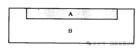

发电机的磁场是转子绕组的励磁电流建立的。励磁电流通过绕组并使线圈被加热,线圈受热后向两端膨胀,大型发电机转子线圈的膨胀量可以达到10mm左右。如果这种膨胀不受约束,并不会在转子产生内应力。然而,由于旋转过程中线圈产生巨大离心力,这种离心力使它紧贴在槽楔和护环的内壁,在结合面出现很大的摩擦力。这种摩擦力可能导致线圈膨胀受阻,而线圈的反作用力会使转子产生弯曲。
B内应力示意如图1所示,部件A受热后膨胀,由于受到部件B的约束,它会给B反作用力使其弯曲。转子线圈膨胀受阻的原理与此相似,只不过这种约束来自结合面的摩擦力。
线圈长期受内摩擦力的作用发生蠕变,或者匝间短路产生的高温使线圈变形或表面炭化,都可能使摩擦力增大;槽楔安装的松紧程度不一,楔下垫条厚薄的不均匀、护环的偏斜,也可能破坏摩擦力的对称性。
图1 内应力示意
